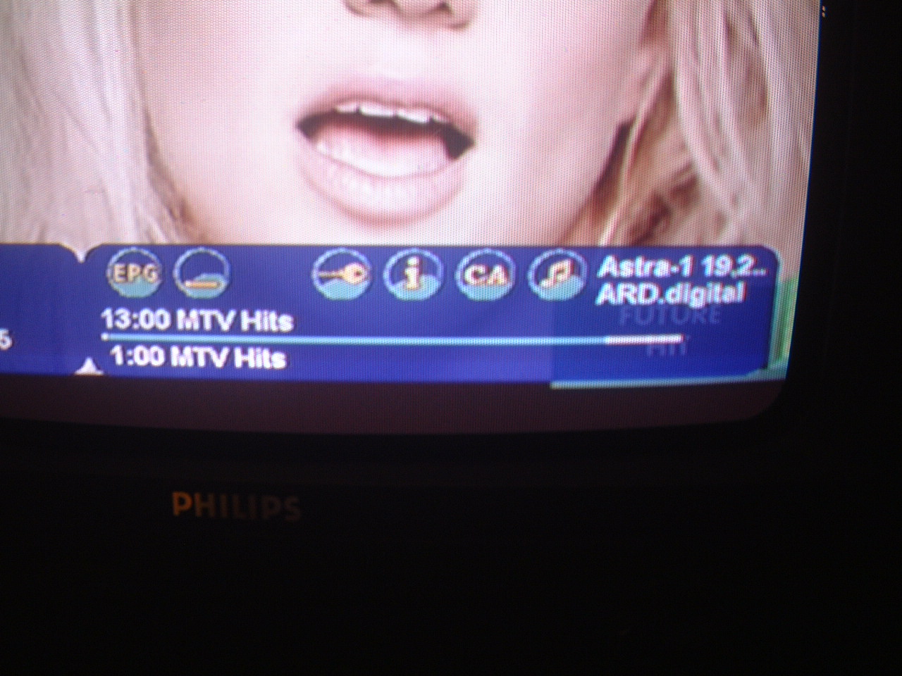

Danke der Link ist Super! Auch wenn ich die Software nicht zum laufen bekomme. Das Beispiel dort erklät ja bit für bit eine PMT Auswertung. Das ist schon sehr Hilfreich.
p.s. mein jetziger Stand siehe Bild... Versuche auch die PMT für das ein und ausschalten der Status Button zu nutzen (im Moment nur "CA" und "VTXT"). Ist aber recht instabil.
DSCF0306.JPG [ 294.07 KiB | 13072-mal betrachtet ]
