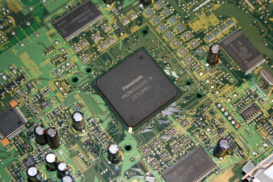

BeitragVerfasst: Di 4. Mär 2008, 09:08
Der Pana ist da. Das scheint zwar tatsächlich die Sky-Hardware zu sein, allerdings baut Pana da scheinbar was eigenes und verwendet nicht die CX Hardware :?
Bleibt eine 'richtige Sky' wie die Amstrad DRX-300(CX22496) und Baugleiche ...
