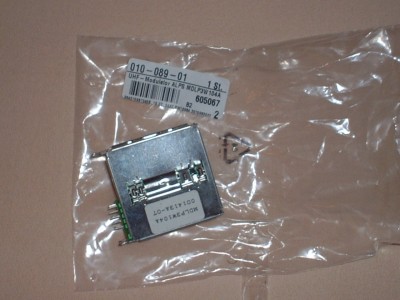

Also bei Pollin gibt es gerade RF-Mods. Relativ billig. ich habe die mal geshoppt und werde etwas testen :mrgreen:
Der Alps dürte der gleiche sein wie der in der IQG1 und hat den gleichen Chipsatz wie der der MatrxS.
www.pollin.de
ALPS MDLP3W104A Best.Nr. 605 067 2,95 EUR
SAMSUNG RMUP74055FK Best.Nr. 605 068 2,95 EUR
DSCF0123.JPG [ 362.67 KiB | 5927-mal betrachtet ]
DSCF0121.JPG [ 363.61 KiB | 5927-mal betrachtet ]
